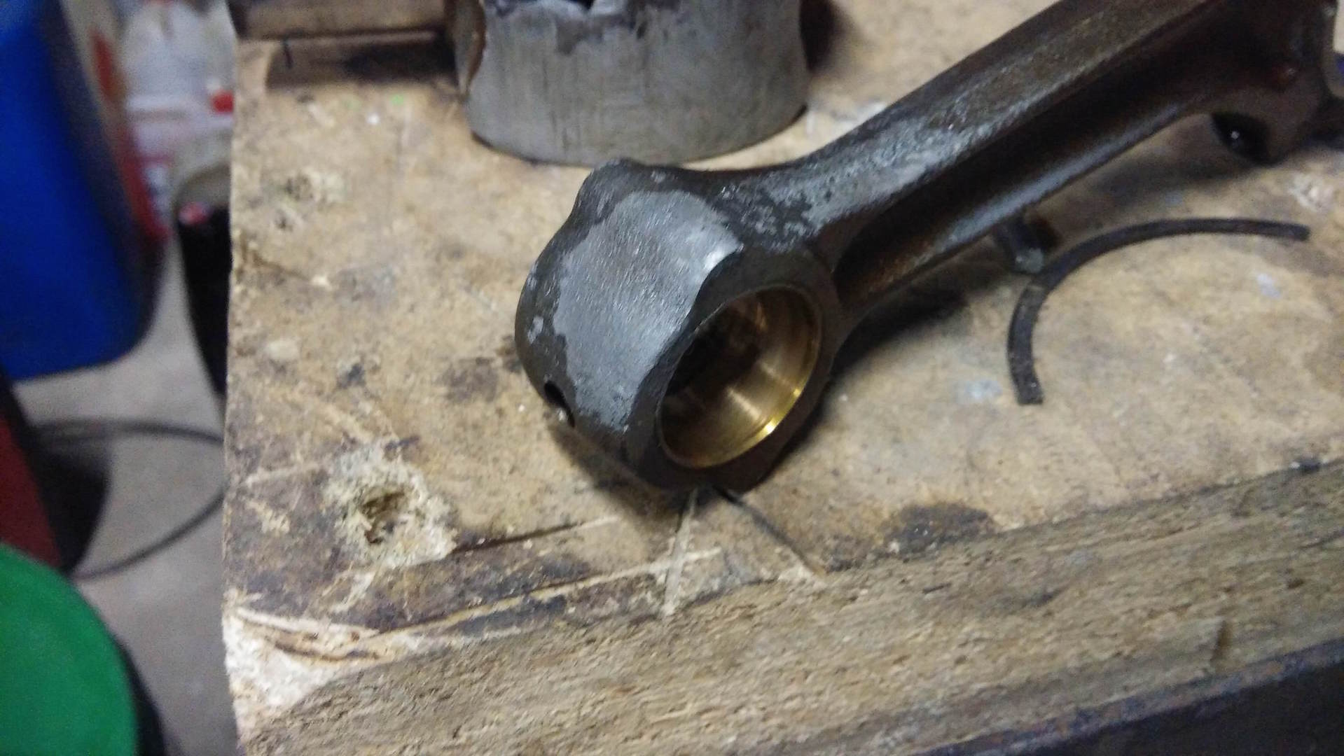

co kroužky? Taboo, můžeš tady, nebo mě do SZ prozradit tu proceduru flex-hone?.. nevím jak jsi to přesně myslel..
jinak pro pobavení
díra jak do "tunelu blanka"
zbytek hliníku je tady
jinak pro pobavení
