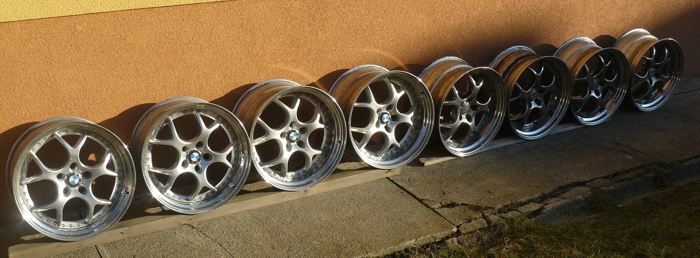

proč už kola s brzdama nemám na autě? protože se to snažím synchronizovat popořadě aby to mělo hlavu a patu. :lol: protože nemůžu vynechat přeskládání hlavních aktérů této stavby a to kol!

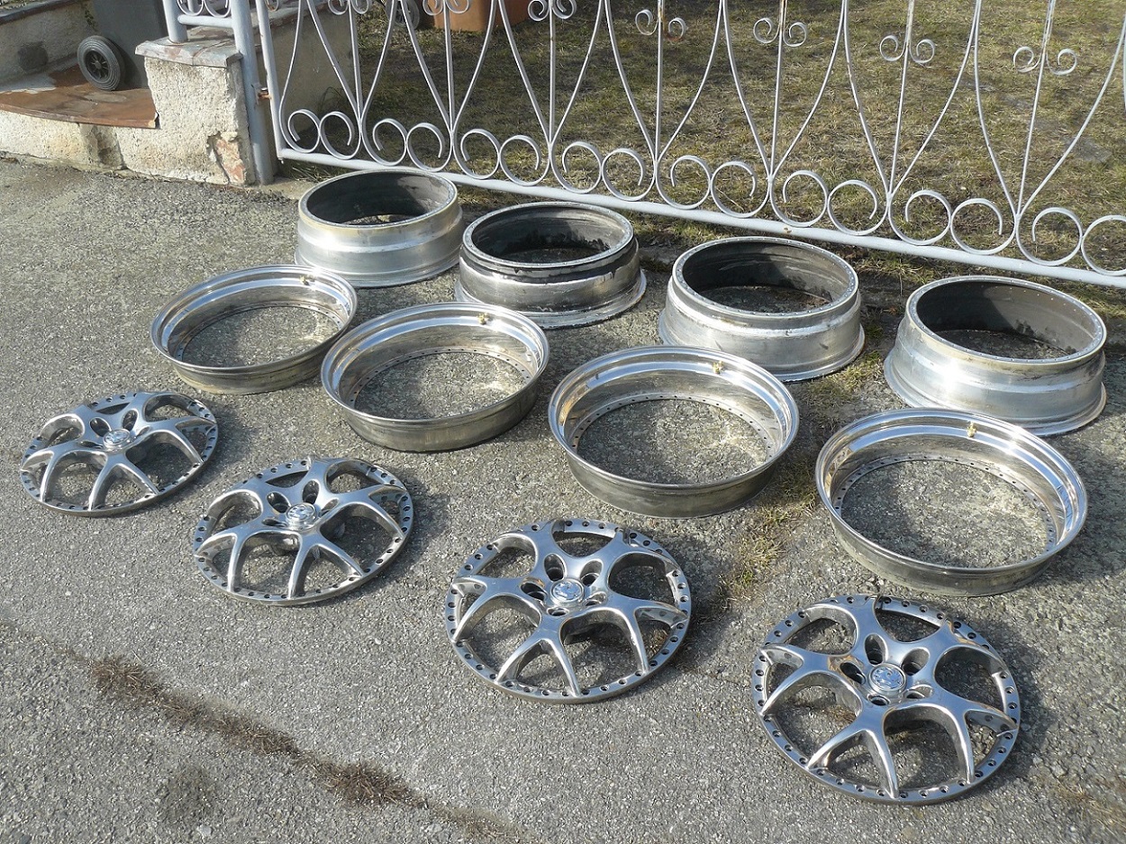

došlo na pořízení druhé sady Schmidt VN-Line 9x19 a 11x19 v rozteči 5x120. největší zajímavost a spíš fórek volal jsem na inzerát pochybného serveru jménem "bazošnadruhou" kde jsem kola našel, když pán zvedne telefon spustím že o ně mám zájem a pán eeee jaká kola? povídám schmidt bla bla máte je ještě? a pán se smíchem však to je 2 roky starý inzerát. a já se začal smát se slovy aha a máte je ještě? a pro moje štěstí, ano mám tehdá jsem se je rozhodl kola neprodat neprodat. spek psal se rok 2017 těsně někdy mezi vánočními svátky a silvestrem. pána jsem přemluvil a pro kola si dojel (ke kolům byl darován typový list na Bmw E32 s cenovkou 4500Euro (pán měl kola od novoty z roku 92! neskutečné jaká shoda náhod píše příběh tohoto letitého projektu, i malý datail jako je toto má svoje kouzlo 8)
v tu chvilku bylo na baráku dvou sad. :)
PříspěvekNapsal: 12 úno 2018 21:46
Registrován: 31 črc 2011 15:12
Příspěvky: 1501
Bydliště: Budvar city
plán byl jasný použít vnitřní všechny zdravé barely (nahradit tím prasklé a vařené u původních kol) nejvíc super bylo, že zdravé barely jsou stejně široké jako barely upravované nebylo co řešit. :potlesk:
PříspěvekNapsal: 12 úno 2018 21:51
Příspěvky: 1501
z obou sad se použilo vždy širších límců tedy 2 z mé původní sady a 2 ze sady nové / barely šli všechny 4ři ze sady nové! / durchrom středy bylo požito zase všech z původní sady.
PS: konečně límce celkově na venkovních límcích nabilo o jeden (1cm) jak ve předu tak vzádu :)
PříspěvekNapsal: 12 úno 2018 21:52

tak nějak pohromadě :lol:
