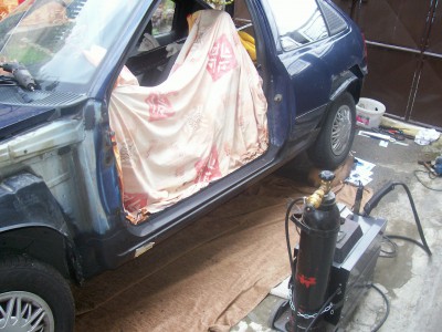

Zezačátku jsem jenom opravoval a jezdil a s čerstvými papíry jsem začal jezdit český pohár v autoslalomu, Následovalo vlastnoruční vyváření kastle, repase sériových brzd, brumlající zadní díl výfuky atd atd... po pár měsících jsem koupil tuhostně stavitelné tlumiče koni + nižší pružiny a už to nešlo zastavit, přišla na řadu zadní náprava z astry 2,0 8v po GO, sedačky GSi, volant z hrubé kůže, hasičák , přední brzdy z vectry 2,0 16v + nové díly přední nápravy, (čepy, tvrdé silentbloky, stabilizátor z 2.0, nový komplet brzdový vedení zadní výstuha tlumičů ,přední výstuha tlumičů, ližina pod motorem a spousta dalších věcí, potom přišel zásadní krok - v touze vítězit ve třídě do 1400ccm jsem zakoupil motor x14xe- přes zimu jsem ho implantoval vyrobil jsem komplet výfuk (trubka55mm + rezonátor + zadní tlumič vlastní výroby,sání , power-box dle mantzel motorsport potom dodělal servo řízení a další nutnosti a následující sezonu jsem přesedlal na amaterské okruhové rallye (czech-ring, autodrom sosnová,...) a začali se dostavovat první úspěchy . K dnešnímu dni se nasčítalo doma na poličce 18 lapačů prachu v podobě pohárů.Až bude chvilka času rozepíšu se zase trošku dál - auto je delší dobu zvěřejněný na racing foru odkud ho možná někteří znáte :

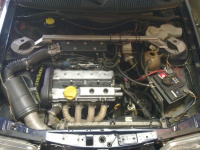

Motor je samozřejmě ve skvělé formě - přes léto jsem komplet přetěsnil spodek i hlavu (gufera na vačkách, těsnění pod sání, výfukem, pod hlavou + nový šrouby + srovnání hlavy a zabroušení ventilů +nový rozvody + olej a domrcasil jsem tam svody z gsi 16v + omotávka tak je tam snad zase o nějakého toho křečka neli poníka navíc

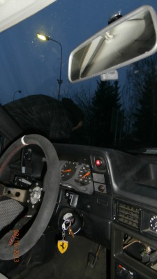

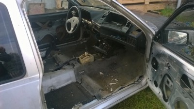

ještě jedna fotka z interieru - za povšimnutí stojí klíčenka na klíčku v zapalování jinak interier je od předních sedaček dozadu holej plech a mezi podběhama navařená výstuha z jeklu 40x40 + černej matnej nátěr nic zajimavýho . Přední část jsou sedačky GSi semišák volant z nábou vlastní výroby velkej hlinikovej nášlap na plynu , přístrojovka je z tigry kvůli snímači otáček a palubovka bez rádia a repráků jinak řídící jednotka z praktických důvodů přesunuta a upevněna do kastlíku před spolujezdce. Na řadičce namotanej nezbytnej růženec .
Když se ještě trošku vrátím k popisu auta tak co se podvozku týče jde o tuhostně štelovací koni tlumiče s no name pružinama -35mm zadní stabilizátory z gsi16v (oba) přední stabík z gsi8v (sháním z 16v), silentbloky jsou tvrdší a všechno uloření a spojovací materiál je novej, kola jsou všechny 6x14" s odlišným Et (od 20 do 45mm) pneu maxsport 185/55 rb5 a zimní vraník 185/65 + kombinace alu podložek.

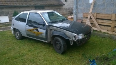

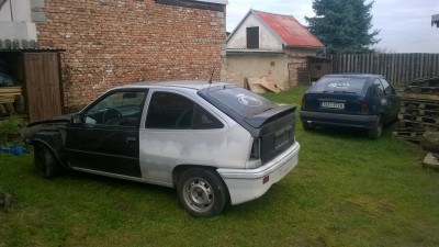

Tak jsem po dlouhé době sehnal nějakou (snad ucházející) kastli - tak až budu mít čas chut a peníze tak se do ní pustím - plán je takový udělat ji v rámci mojich možností top (vyvařit, ošetřit , vyztužit,...) a až bude uplně celá hotová tak do ni přeházet všechno z modrý kastle - nechystám se tedy stavět jiné auto jde "pouze" o vyměnu kastle

Děkuji, určitě časem nabídku využiju ale nebude to žádný fofr pomaličku připravim kastli včera jsem pokoupil klasicky - prahy, lemy,přední blatníky - přední čelo už mám delší dobu tak uvidime co se s toho vyklube chtěl bych tvrdý silentbloky, nový všechny čepy a uložení a komplet nový brzdy včetně rozvodů jinak vzhled +- stejnej jako modrá kastle nic co by poutalo moc pozornosti možná pujdu do malejch brzd z corsy 1,4 16v abych mohl jezdit i 13" kolečka... Uvidime jak to pujde musím letos ještě dost dělat na baráku - je potřeba do konce roku kolaudace takže s autem to nebude žádný velký nasazení.

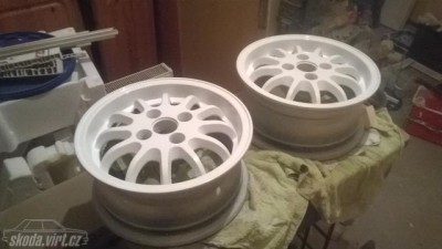

dneska jsem obrousil a nastříkal akrylátem dvě ze čtyř nových ráfků na semislicky - 6x14 ET 25 .. je to moje lakýrnická prvotina s kompresorem a zrovna docela složitý vzhledem k tvaru kol takže nějaký ty stejkance v úpatí paprsků jsem vyrobil ale jako celek to ujde ... je to bílý , lesklý a o to tak nějak šlo... fotka bohužel jenom z telefonu při svitu žárovky..

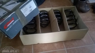

ty jsi neměl snížený podvozek?Petr73 píše:Zbrojíme Eibach pro-kit - nepoužitý od Lukina tímto díky
