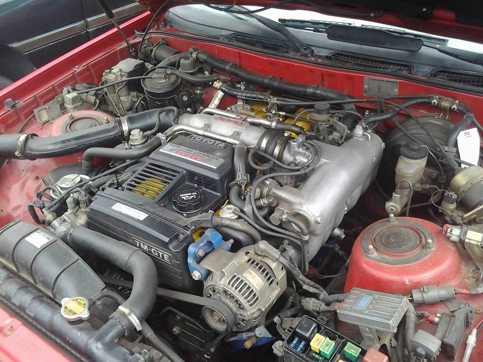

Aktuální stav v motoráku - 7M-GTE, trocha barviček ale jinak výkon série (235 HP/325 Nm).

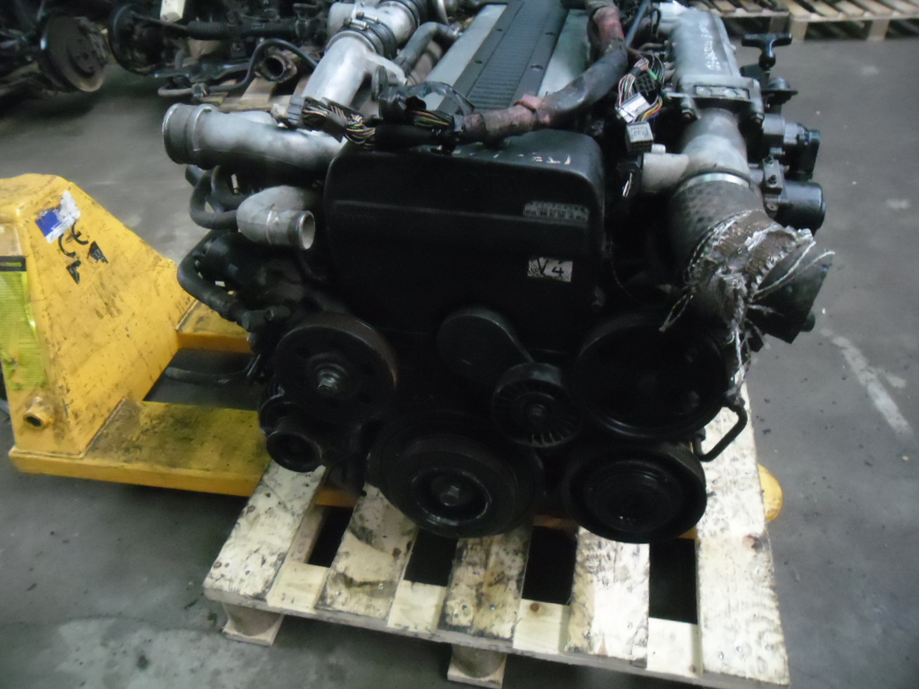

A 1JZ-GTE připravený jako náhrada (2.5, paralelní twinturbo, 280 HP/360 Nm)

1JZ motor se montoval do různých aut. Kromě JZA70 Supry se dával taky do Toyoty Soarer, která se u nás občas objeví jako Lexus SC - ovšem na export jedině SC300 s 2JZ-GE nonturbo a nebo SC400 s V8 1UZ-FE. Supra a Soarer mají společné to, že motor je přední částí nad nápravnicí. Montoval se ale taky do modelů Mark 2 a Chaser, oboje je společná platforma JZX90 a motor v nich je naopak nad nápravnicí svojí zadní částí. Existují proto dva typy olejových van, moje 1JZ má samozřejmě tu špatnou. Poměrně dlouho jsem sháněl tu správnou, je potřeba koupit hliníkový horní díl, plechový spodní a sací koš. Jde použít z libovolného motoru 1JZ/2JZ, bohužel vrakoviště v ČR nepomohly a jediný motor 2JZ na rozebrání byl z Lexusu IS300, který má sací koš taky vepředu. Haluzácky na eBay našel Idaho člověka, co vanu prodával v Anglii se vším potřebým za super cenu (cca dva litry oproti nové sadě z USA za 12 litrů bez dopravy), takže osadit motor do kastle už půjde - až se teda vyrobí držáky, které se mi zatím sehnat originální z JZA70 nepodařilo, nový jsou drahý, v ČR dokonce úplně neobjednatelný a custom z USA taky nestojí zrovna málo, takže domácí výroba to jistí.

Specialitka u Mark2/Chaser (ale i u JZA70 Supry) je větrák pro chlazení. 7M-GTE i 2JZ-GTE v Mk4 Supře mají větrák na viskospojce, která je samotná našroubovaná na řemenici vodní pumpy. Můj motor má ovšem vodní pumpu kombinovanou s hydraulickým čerpadlem, navíc elektronicky spínaným. Čerpadlo honí v extra okruhu hydraulickou kapalinu, kterou se pohání motor větráku v sahaře. Tento větrák já ovšem nemám, díly na něj tady nikde neseženu a stará viskospojka nejde namontovat na 1JZ řemenici hydropumpy. Ta hydropumpa je mi tam na hovno a když už se to dělá, tak ať se to dělá trochu zodpovědně. Zakoupil jsem tudíž celou novou vodní pumpu v Elitu po ujišťování, že to je vodní pumpa pro Mk4 Supru. Nebyla, podle zadního housingu by asi pasovala na nonturbo, což mi není nic platné. Samotný přední díl pumpy bohužel nestačí, zrovna pro 1JZ s hydročerpadlem je to trochu odlišné a nesedí. Vzdal jsem marný boj s dodavateli v ČR a vodní pumpu koupil oroginální Toyota z US přes známého za 4.6 včetně dopravy. Stará 7M řemenice nepasuje na 2JZ pumpu. 1JZ řemenice pro pumpu s hydročerpadlem nepasuje vůbec nikam. Sehnat samotnou řemenici na vrakovištích v ČR nemožné. Toyota ČR pobavila - za řemenici chtěli 4 tisíce. Ve finále mi ji poslal zase známý z Bangkoku po té, co ji našel ležet v koutě dílny. Zadarmo. Viskospojka 7M ovšem namontovat stejně nejde ani na tuhle 2JZ řemenici. Co s tím... Řešení je to nakombinovat s jinou viskospojkou a nebo přejít na elektrovětráky. Správnou viskospojku opět skoro nemožné tady sehnat, takže elektrovětráky jsou jasná volba. Vesměs by bylo nedoporučeno spoustou lidí se Suprama kupovat eBay větráky, všechny mají malou kapacitu přesunutého vzduchu (origo Supra větrák umí skoro 4000 cfm). SPALy zase stojí majlant a je potřeba k nim udělat nebo koupit nějakou saharu, jinak jsou to jen točící se ozdoby bez valné funkce. Doporučováno je jako budget řešení použít saharu s větrákama z Fordu Contour. Což je Ford pro US trh. Vypadalo to jako slepá ulička ale ukázalo se, že Contour je víceméně Americké Mondeo. Najít potom vhodnou saharu z Mondea už problém nebyl. Z důvodu vrozené lenosti jsem ani nechodil na vrakoviště a vzal to z Německa skrz eBay za 11 stovek včetně dopravy. Sahara skoro přesně pasuje na chladič Supry, budou potřeba minimální modifikace, trochu opruz byl sehnat správné konektory k těm větrákům místo bastlení, ale zadařilo se i to.
