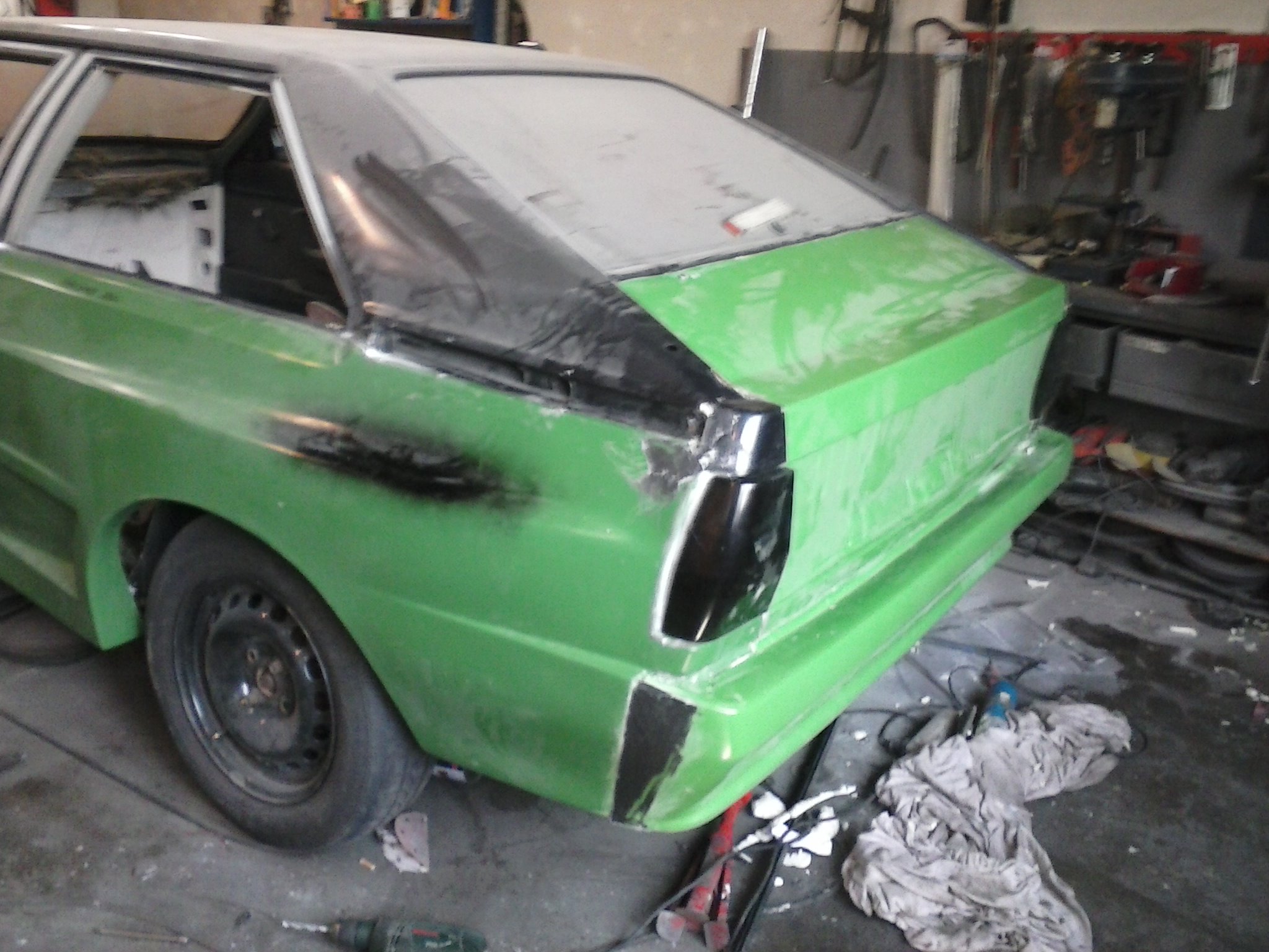

Příloha:
Nyní jsem už ve "fázi" rozšiřování :D

Uvidím a rád si nechám poradit.
Jinak-dnes jsem začal do auta montovat řízení a hydraulický system posilovače brzd z B3. Trochu se upravovalo ale je tam. Zítra budu pokračovat. :D
