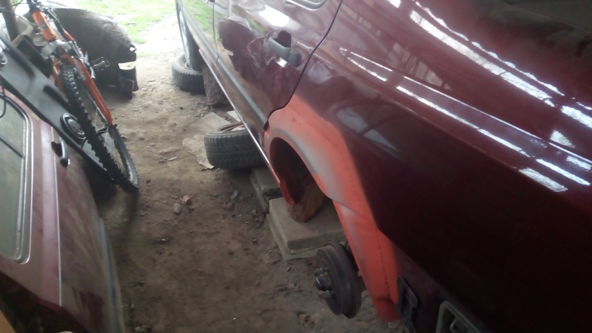

Tak jsem po chvíli nečekaně rozjel nový projekt ;)
ihned foto po dovozu a samozřejmě bez STK a utrhlou nápravnicí :D

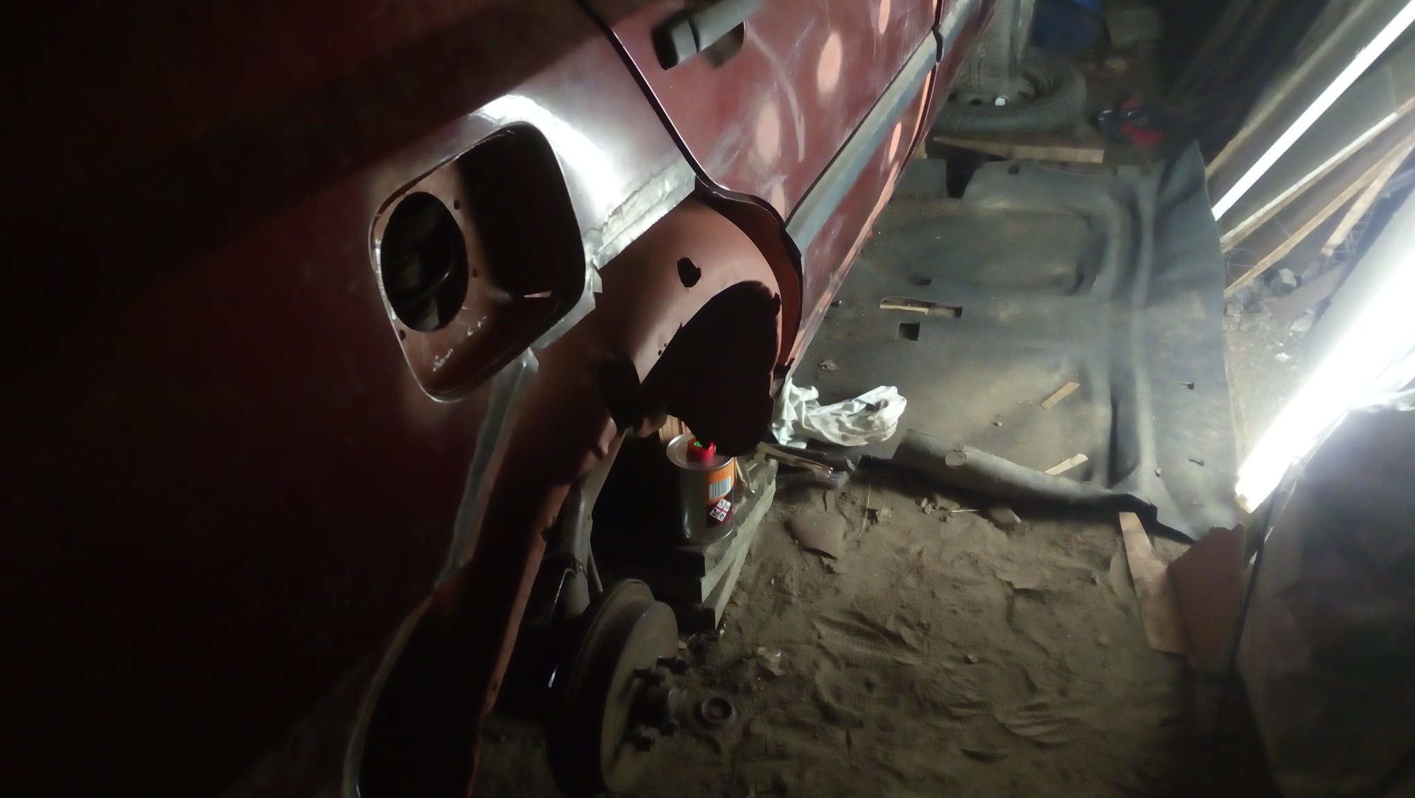

hrdlo nádrže K.O a tak nádrž musela ven z auta

hrdlo nádrže

hrdlo nádrže jsem vyřezal celé a přemýšlel co s tím dál ...

flekaté dveře a vlastnoruční výroba hrdla nádrže ;) nechtělo se mi kupovat drahý nový kus
