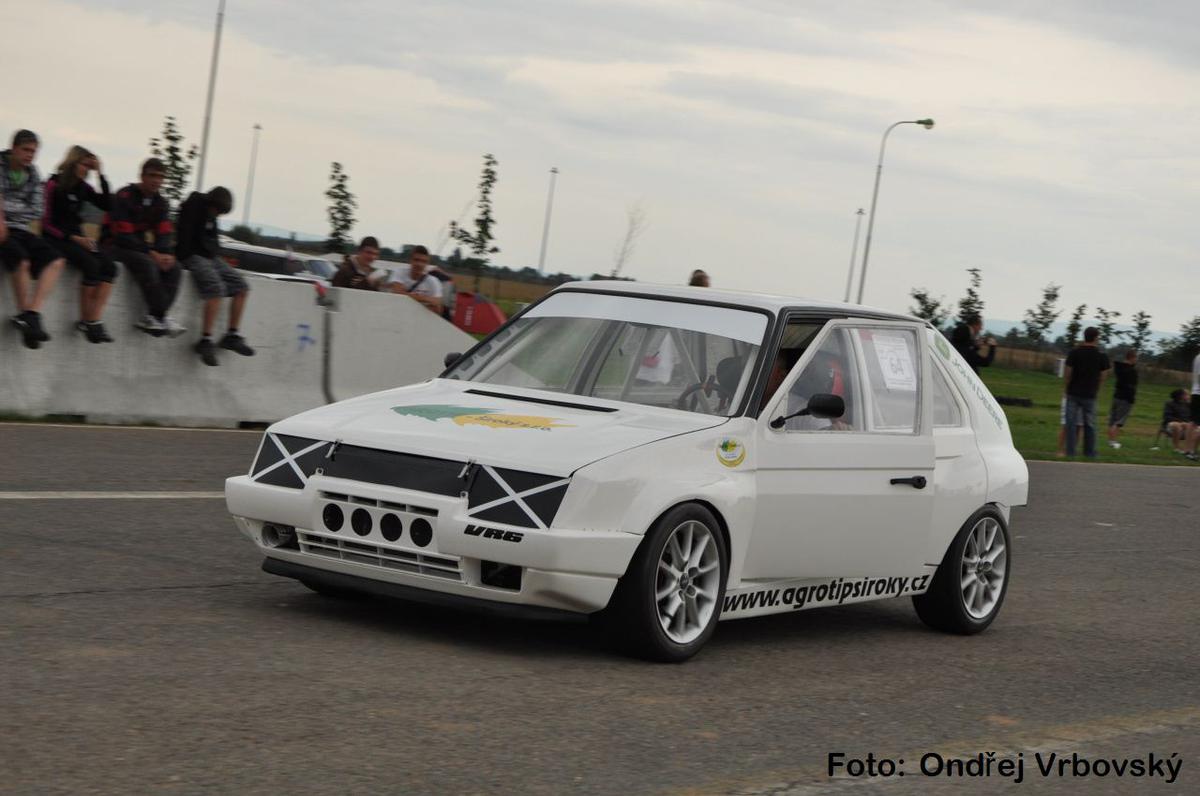

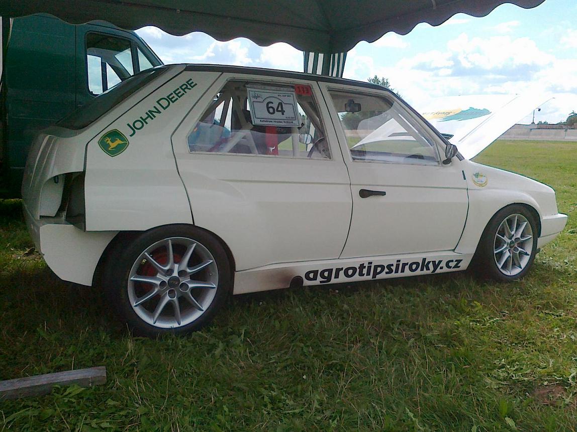

O víkendu jsme zkusili sprinty na Czechringu, ale výsledek žádná sláva...nejlepší čas na 400 m 14,85 s
Nově jsou na autě kola ATS 7,5x16 na hladkých slickách, brzdové světlo a zrcátka z motorky
Nedávno zváženo v JZD ještě na starých kolech = 890 kg
Díky kolům jsme mohli auto zase snížit

Re: Project Fajt VR6
Teda nevim jaký se tam jezdili časy, ale 14.85s zní vzhledem k váze jako tragédie Je motor OK nebo všichni jezdili horší časy? (dráha do kopce, divná časomíra, delší trať...)
Byly tam i horší nejlepší čas mitsu evo 11,45 s.
Moc se mě nedařilo, ještě nemám natrénováno a bylo to taky poprvé na menších pneu (nazuty v pátek, nasazeny v sobotu na místě) a hned jízdy naostro...Kvůli čerpadlu a řazení se "povedla" jen poslední jízda.
Tak třeba přístě se polepším

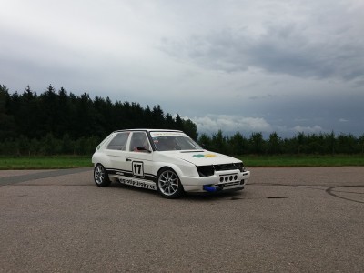

Zdravím,
dlouho jsem tu nebyl a tak doplním aspoň úpravy, které jsme na autě dělali v poslední době.
Na podzim 2013 jsme vyzkoušeli auto na autodromu ve Vysokým Mýtě, ale nebylo to ono. Místo pohonu 4x4 jsme se rozhodli pro samosvor. Lamelový samosvor jsem sehnal za slušný peníze a přes zimu jsme ho namontovali.
Jarní jízdy v Mýtě ukázaly, že rozdíl je patrný
Bohužel se polámal synchron na 2°(už dříve byl problém s řazením...), takže jsme toho moc nenajezdili a teď dáváme dokupy převodovku.
Nově je na autě chladič oleje, řešíme ještě lepší chlazení kapaliny a přední nosník motoru bude šroubovací pro jeho lepší demontáž...
Vzhled auta se mnoho nezměnil.

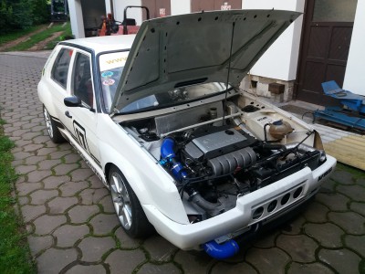

Zdar, pro ty, co je tohle téma zajímalo - projekt nekončil v zapomnění, ale makalo se hodně pomalu.
Převodovka dostala nový sychron (jeden ze dvou posledních na skladě ) a další menší doplňky jako kastlík baterie nebo hliníkovou nádrž a druhou lamino sedačku. Připravujeme odlehčení v podobě lamino kapoty a víka kufru.
Poslední úpravou byly silnější vstřiky (údajně 440 ccm) a malý kompresor eaton, plus nezbytný BOV, ukazatel poměru paliva, silnější čerpadlo, regulátor tlaku paliva s ukazatelem. Bohužel přes mechanické ladění nejsem schopný vyladit správný chod motoru a dusí se, špatně spaluje...
Zajímalo by mě, zda je možné si ještě pohrát s předstihem nebo je potřeba už s úpravami map a řídící jednotky Kde bych mohl případně nechat auto upravit?
Aktuální podoba:
Aktuální podoba:
Tohle Fáčko vypadá hodně nebezpčeně
Na ladění přelňovaných VR6 určitě doporučím Digitun.pl najdeš ho i na Facebooku
- honza 2.0 16v
- Příspěvky: 1518
- Registrován: 09 říj 2005 12:41
mechanickým laděním nedosáhneš ničeho, musí se šáhnout do map a zde je otázka co dovolej seriový sensory a vstřiky - pokud tam jsou 440 a v serii byly nějaký 190tky (tipuju), tak to je uchcaný jak prase a ani v otáčkách to nemusí dokázat zpracovat to množství benzinu - to pak může začít prskat jak v omezovači o hodně dřív než nastane omezovač a o tom že to degraduje olej a likviduje povrch válců ani nemluvím.. že to ve spod nejede, přehody jsou na nic ani psát nemusím, když to píšeš
může to dopadnou tak že to budeš muset totálně předělat...
na ladění VR6 tu je třeba Libor12... ten má na svědomí docela divokýho beetla
Co třeba ještě těsnění pod hlavu pro snížení kompr. poměru?
Jestli by bylo možný u někoho v Čechách nechat odměřit na brzdě a pokud by mi poradil, co dál...
Bohužel nemám v kapse 50000 nazbyt, proto bych ocenil nějaké řešení doplnění/naladění stávající ecu
Díx!
Díx!
Jak napsal Honza. Rada je a nikde jinou nedostaneš,že mechanickou úpravou ničeho nedosáhneš. Sw té jednotky žádné velké úpravy nepodporuje,celé ty mapy jsou určené pro atmo plnění a ne přeplnování a jsou diametrálně odlišné a je dost dobře možné,pokud s tím jezdíš,že jsi motor už poškodil. 50000 na programovatelnou ecu nepotřebuješ,stačí ti mnohem méně.
