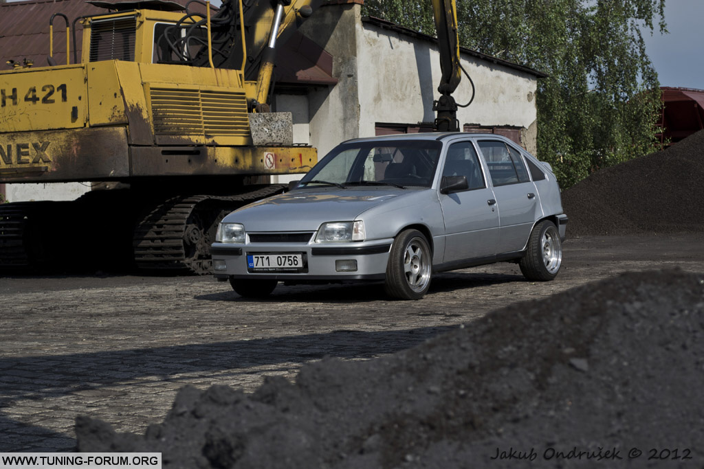

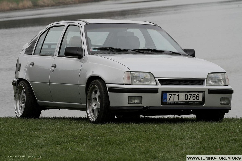

Jedná se tedy původně o Kadetta E Club, 5dvéř hatchback s motorizací 1,3i 44kw. Auto vlastním cca 5 a půl roku, je to mé první auto a tak jsem se rozhodl, že si ho prostě nechám a budu o něj pečovat. Na druhou stranu jsem si říkal, jestli to má smysl pečovat o socku Kadetta v edici Rezz, pardon Club a tak došlo na kompletní přestavbu na GSi verzi. Sehnal se nejprv jen motor původně 2,0 8v 85kw ale pak se za směšný peníz naskytl celý 2,0 16v Kaďour ve stavu ouvej. To byl impuls kterého bylo potřeba. V podstatě z 1,3i zůstaly jen okna, hlavice řadičky a zadní plato Vše ostatní od koberce, přes elektriku, nápravy, motor až po křídlo nebo tlumič výfuku jsou z různých GSi které jsem oholil o nějaké díly. Jsou to dvacet let+ starý auta takže sehnat některé díly bylo jednoduchý asi jako narvat meloun mravenci do zadnice.... Záměr byl maximálně zachovat tvary GSi a pokud možno se vyhnout všem moderním tuzingovým kravinám typu osamolepkovaný blatník nebo denní svícení. Snad se povedlo. Někdo mě možná bude kamenovat za ten lem ale tady se prostě nedá svítit. Origo lem je tak na 6x15

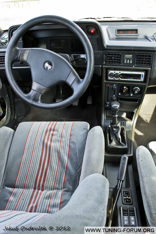

Co se týče výbavy
Původní Club:
1. centrál
2. 5 kvaltů
3. to je vše
Nyní
1. servo
2. el. okénka 4x
3. el. zrcátka - vyhřívaná
4. palubní počítač
5. check control
6. 4x kotouč, vepředu drážkované Brembo + desky ATE
7. digi přístrojovka
8. anatomické sedačky Recaro
9. kožený volant origo GSi 16v
10. Mlhovky Hella vpředu i vzadu..... určitě jsem ještě na něco zapoměl.

Podvozek - zatím tlumiče JOM plus -50/30 pružiny JOM ale už se mi v garáži válí sada pružin Koni a časem bych rád došetřil na stavitelné tlumiče Koni. Sic neustále poslouchám kecy o tom, že to je vysoko ale to já mám na háku. Nepotřebuju se ztrapňovat před retardéry a s autem se můžu svižněji svézt i tam, kde ostatní zapomínaj části karosérie případně olejové vany
Karoserie:

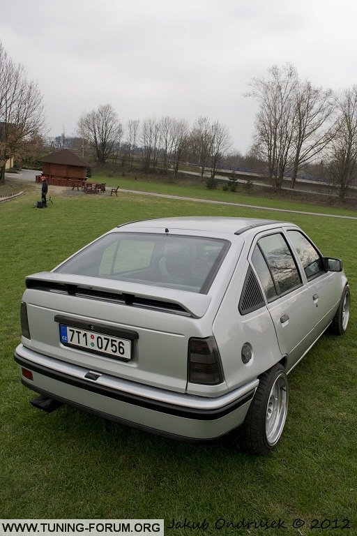

Vyvařená, po laku cca dva měsíce. Je téměř v origo stavu s vyjímkou lišt dveří které sháním a vytažených lemů. Vzadu jsou světla zn. Irmscher, dopředu ještě musím sehnat origo GSi světla Hella. Lišty nárazníků a masku jsem vzal černým matem stejně jako boční prahové lišty.
Kola: Keskin KT1 7,5 + 9x16 ET 25 + 15. Pneu 195/45 Barum Bravuris vepředu, vzadu 215/40 Hankook. Do budoucna bych rád nějaké 15" s límcem a nižším ET.
