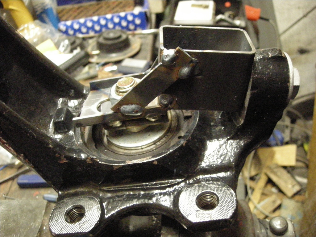

no a je to tu .. BUMP-STEER
ako ho co mozno najlahsie zmerat....??
domnievam sa, ze mi bude stacit moj zakupeny "digitalny uhlomer" ...(DXL-360)
mam v plane na poniceny plechovy disk navarit uholnik, prisrubovat ho na naboj, na "center" posadit uhlomer ..
a potom skusat vertikalny posun od spodnej polohy po vrchnu ...
..a snazit sa dosiahnut co mozno najmensi stupen otacania, medzi krajnimi polohami ...
uvazujem dobre ..?? :roll:

Onehdá jsem na 200sx foru potkal tohle.
PříspěvekNapsal: 10 dub 2016 20:54
Příspěvky: 4016
mm... to je celkom chytreee ... 8)
tie baterky musia byt 60Ah ..alebo mozu byt aj 45ky ..?? :mrgreen:

Staci pouze 3 kusy levneho MDF, 2 panty, 1 dial indicator a par sroubu. Nemusi to byt ani nijak "hezke". Tech prikladu pro inspiraci je vsude plno... :D
