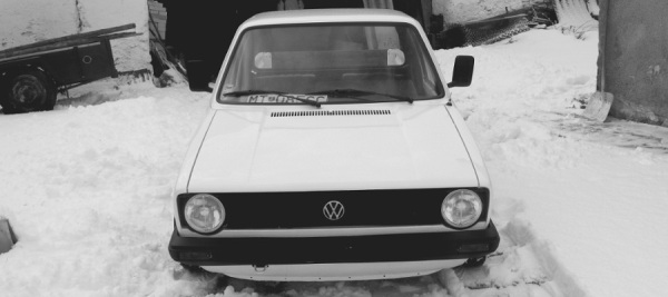

. Každá životní etapa nějak začíná. Milan si Caddyho přivezl
s nástavbou, takže auto vypadalo skoro jako zmrzlinářské. Hned po příjezdu domů proto
musela nástavba pryč. Stačily k tomu jen dvě věci. Kamarád a velké kladivo.

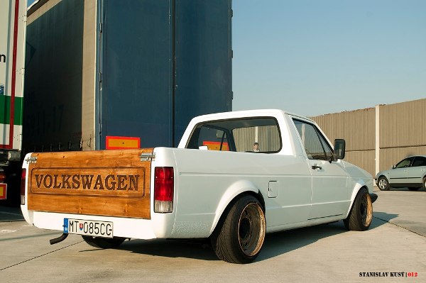

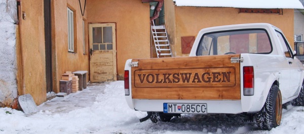

výměna za nové a originální. Nicméně všechno originální nezůstalo. Zadní čelo korby totiž
bylo vyřezáno ze smrkového dřeva
, na kterém je vyfrézován nápis Volkswagen. Neskutečné
a stylové. J Dřevěná je pak i podlaha korby. Samozřejmě byl na všechny dřevěné plochy
v několika vrstvách nanesen speciální lak, který zamezí tomu, aby nasáklo vodou. Sám
majitel to popsal tak, že se potřeboval vyhnout tomu, aby mu na zadku vyrostl smrk.

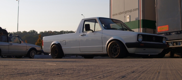

Při kompletaci bylo odstraněno pár zbytečných plastů a blatníky dostaly lehké rozšíření,
aby se vešla široká retro kola. Byly použity převařené plechy o šířce 7,5 palce pro zadek
a 9 palců pro předek
, osazené nízkoprofilovými pneumatikami v rozměru 195/45 R14. A
protože doba velí snižovat, i Caddy putoval trochu k zemi. Nikdo z techniků ve VW jistě
nepředpokládal, že bude mít někdo zájem snižovat vůz určený pro tahání těžkých nákladů
kde je každý centimetr vítaný. Na zadní nápravě jsou listová péra a i ti nejlevnější výrobci
sportovních podvozků nenabízí levnější řešení, než to v řádu desítek tisíc. Milan se rozhodl
zadní nápravu řešit tzv. “samodomo”. Nějaký ten centimetr se podařilo ubrat, ale Milan ještě
stále není spokojen. Přední tlumiče a pružiny vyměnil za dobře dostupné a stavitelné, které
jsou původně určeny na VW Golf Mk1.
