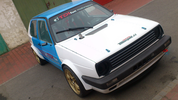

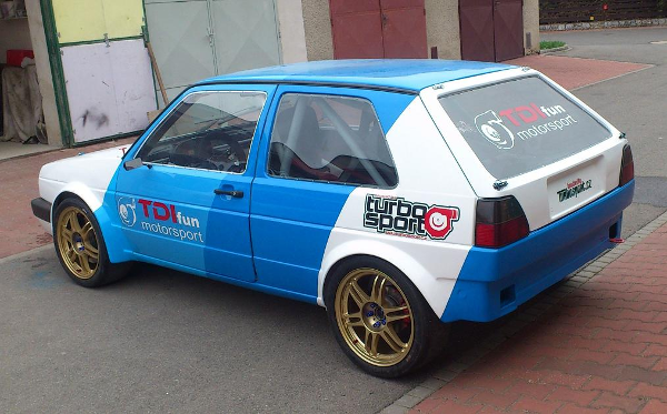

Karoserie vozu byla kompletně očesaná o jakékoliv zbytečnosti jako například nepotřebné plechy,
šroubky, různé výplně a podobně. Několik důležitých kovových nebo skleněných dílů bylo vyměněno
za laminátové a makrolonové. Konkrétně jde o přední blatníky, dveře spolujezdce, kapotu, víko

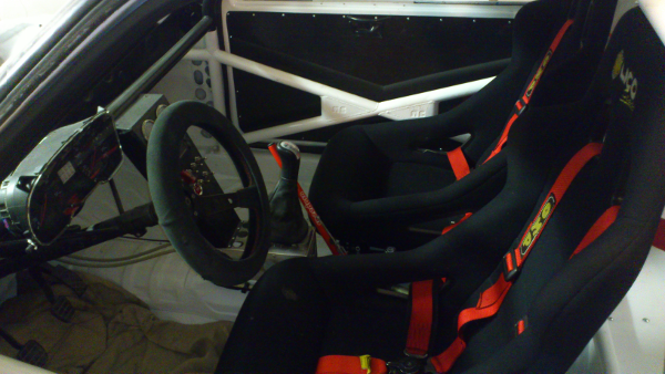

kufru, palubní desku a o zadní podběhy. V interiéru toho pak moc nenajdeme. Vše je účelové a
pro zbytečné módní nesmysly tu rozhodně není místo. První co každého zaujme je rám NC POWER
opatřený samozřejmě homologací. Jinak v interiéru panuje klasický závodní minimalismus. David zde
má závodní sedačky Liko Junior, pásy a volant OMP a vše doplňují karbonové výplně dveří. Budíky
umístěné na zbytku palubní desky jsou původně z také z Volkswagenu Golf, ale ze čtvrté generace.
Uvnitř vozu pak najdeme dokonce i baterku, tu David přesunul do kufru.
