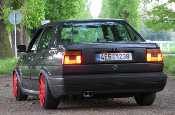

z novějšího TDI. Turbo zůstalo původní, jen byl jeho tlak navýšen na 1.3 baru. Z výfuku byla
odstraněna zbytečná brzda výfukových plynů v podobě středového dílu a byla nahrazenu
trubkou. Výkon nebyl nikdy oficiálně změřen, ale odhad je, že by se měl pohybovat kolem 70
kW. Každopádně Jeníkova Jetta při jízdě nenechá nikoho na pochybách. Žádný lenoch to
opravdu není a oblaka černých sazí, které vycházejí z výfuku, určitě vytočí leckterého EKO
maniaka.

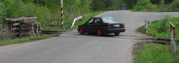

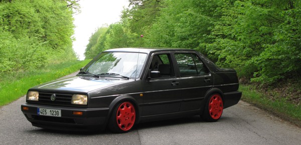

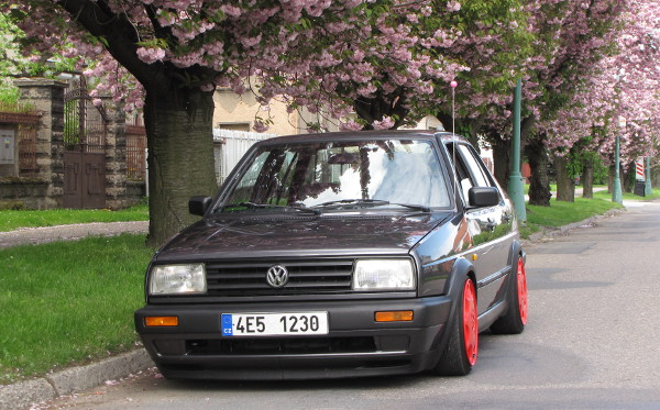

Protože stejné roky, jako samotný vůz měl i jeho podvozek, který navíc už z výroby nebyl
nijak sportovní, vyměnil ho Jeník za stavitelný komplet od TA Technix. Ten je nastaven
na svém maximálním možném snížení – tedy 70 mm. Kola si majitel pečlivě vybíral, až se
dostal k originálním 16 palcovým kouskům z Mercedesu-Benz o šířce 7 palců vpředu a 8
palců vzadu. Na předních kolech jsou pneumatiky o rozměru 165/45 R16 a na zadních zase
195/40 R16. Zbylé mezery mezi kolem a lemem blatníku vyřešily úzké podložky.
