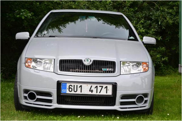

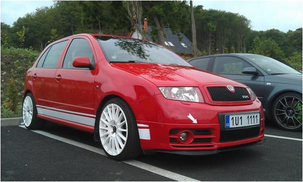

Náš společný příběh začíná před čtyřmi lety, kdy jsem Fábii tehdy ještě jako červenou papričku
dotáhl od seriózního pána z Prahy. Auto dostalo od bývalého majitele do vínku, poškrábaný
přední nárazník a tuningové zadní lampy, které vypadaly jako bonboniéra. Každopádně to hlavní
Fabie splňovala, a tím byl sériový software a až na ta světla, sériový stav. Netrvalo dlouho, a už
při cestě domů se projevila první závada. Ozvalo se nepříjemné klepání přední nápravy. Nakonec
se z nevinného klepání stala kompletní výměna všech čepů a silentbloků. Když už se leželo pod
autem, tak se vyměnil olej, všechny filtry a nalakovali se veškeré poškrábané a poškozené díly.
Posléze se celé auto kompletně rozleštilo a pořídily se sériové FL lampy. Z auta byla najednou
krásná sériovka. Ale semínko úprav v hlavě klíčilo a klíčilo...:).

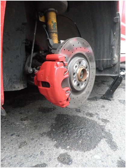

Druhá etapa je už takové zbláznění a možná zbytečné investování peněz do kusu plechu, ale
cesta je kolikrát cíl. Brzdy ze Superba nestačily, nedosáhl jsem kýženého efektu, a protože
mi kamarád výhodně nabídl 4pístkové brzdiče ze SEATu Ibiza Cupra, včetně super destiček
Ferodo DS 2500 a kotoučů Zimmerman OZ-Formula, volba výměny byla jasná. Neváhal jsem
ani vteřinu. Brzdy pásli skvěle a auto brzdí fantasticky. Na stole v garáži už čekají na montáž
zadní chlazené brzdiče z O1RS. Rád bych je osadil deskami Ferodo DS 2500 nebo nižší řadou s
kotouči Zimmerman.

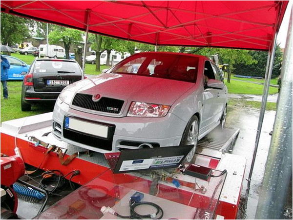

dva kroky dál. Brzdy a podvozek již byly perfektní, ale co dál? Auto jsem odvezl na brzdu a
při změření výkonu jsem dosáhl hodnot 106 kW a 295Nm při sériovém softwaru. To co mě
nepotěšilo, byla teplota nasávané směsi. Je čas opět provést změnu Intercooleru na IC od firmy
THS. Navíc se k němu vyrobilo hliníkové vedení s hadicemi od Silicon Hoses. Věřím, že se

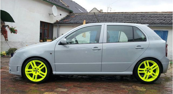

opět někam posuneme. Ohledně stylingu nezůstal kámen na kameni. Proběhl celolak do šedé
barvy, disky se vyměnily za Ronaly z Leonu Cupra, na zimu jsem pak pořídil disky z Audi TT.
Letní sada Ronalů šla do křiklavě žluté a spolu s lakem jsem dal nové znaky pokliček. Dále se

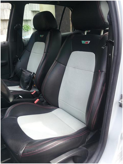

pak chystají nové znaky na masku a na kufr. Zakoupil jsem potahy od firmy MAD a interiér je
díky nim hned praktičtější. Nesmím opomenout poslední drobnosti jako je velké pravé vyhřívané
