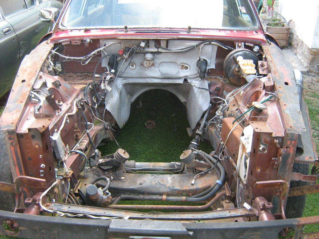

Re: motor - jakej mam shanet ? - Vyreseno-zastavba zacina..
tak sem vcera dovezl darce organu na zastavbu do jaguara xj6 /1983,
je to benzin omega MV6 3.0, sedan, 2001, manual, trochu pochroumana, majitelem vybrakovanej interier a hudba, ale udajne doposledka jela...
.dneska sem ji trochu odlehcil, aby sla zatlacit do dilny na vyskubnuti motoru ......cimz padem se mne tady nashromazdilo dost nahradnich dilu, ktery neuziju - maj jestre nejakou cenu? nebo nalifrovat do srotu/kontejneru?
-mam narazniky, oba plastovy prahy, vsechny 4 dvere /nemaj repraky, jinak komplet nastrojeny/, zadni viko kufru, zadni sklo, predni blatniky, vyztuhu predniho narazniku, nadobku na ostrikovace s motorama, chladic a trubky klimy, zadni svetla, zadni operadlo "kozene", stredovy panel s prepinacema... atd. nechal bych to treba za 250,- Kc/ks ? nebo dohoda..
..na dvore si pestuju pres leto krasnej anglicak travnik, a ted takato mazanice /holt gazik hrabal 4x4/
