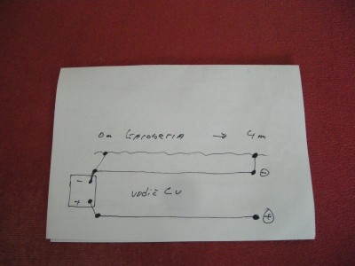

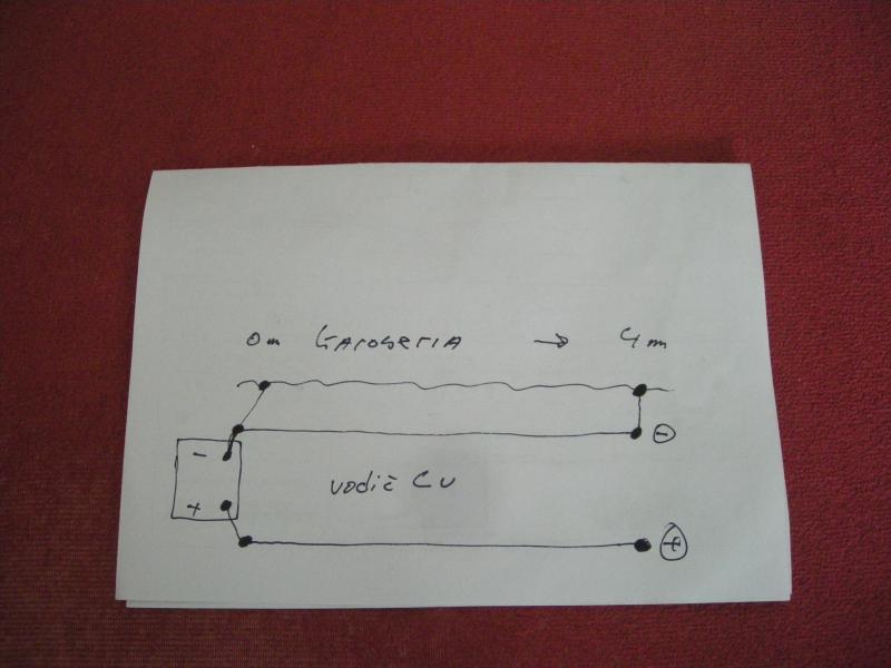

jako ked si to nakreslis na papier, a poznas ohmov zakon..
vies jak sa chova paralerne a seriove zapojenie resiztorov..
povedzme ze takto nejako to mame nakablovane v aute.. v skutocnosti ale mame nieco taketo Ra je mensi nez Rb.. kedze med ma lepsiu vodivost nez zelezo
a v pripade minus polu tu mame paralerne zapojenie zerisotorv 1/Ra + 1/Rb
(takze v podstate minus vodic (kaorseria a drat) ma lepsiu vodivost nez plus vodic)
no a toto je ta pricina, preco niekomu brucia zosilovace, stahuje mu svetla,
pripadne mu zosilovac skresluje uz pri tretinovom vykone, alebo to ma zvuk jak zo serbla..a pod.

To JRD- rozumim jak to myslis, defakto mas pravdu, ale proste se to tak vetsinou dela, me to ted taky ceka, ale ja mam baterku 10 cm od mista kde bude zesik, takze to tak udelam. Nevim jestli se to dela proto aby se setrilo misto nebo aby usetrili za kabely. Videl jsem to u hodne zastaveb...
- Libor12
- Příspěvky: 2298
- Bydliště: Dobříš
Re: Odber prudu
Nejsem žadný hifista,ale to co tu jrd píše s tím naprosto souhlasím. Obdobné problémy s kostrou a zapojením zkreslují signály čidel u ecu. Většina kvalitnějších čidel má +/- aby nedocházelo ke zkresleni. Karosérie zvlášt 10 a více letá není dobrý vodič a i kabelovy svazek má krom baterie několik kostřících bodů. Docela dost problémů přináší přemístění baterie třeba do kufru a zapojení stejným způsobem -tedy kostra vedle noveho místa baterky a plus na původní místo.
