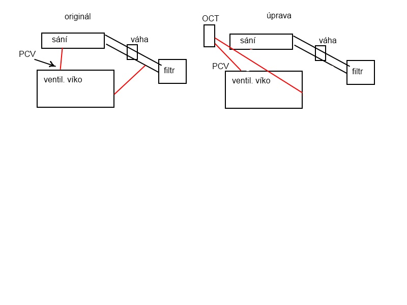

Měl jsem problém se zanášením váhy vzduchu od oleje při originálním odvětrání ventil víka, kdy před váhou vzduchu byla hadice do víka (tam se asi nasával vzduch) a na druhé straně víka u sání je pcv ventil a zpětné vedení do sání.
Předělal jsem tedy vedení hadic a přidal OCT. Teď jsem zjistil, že auto žere olej (cca 0,5 l /1000 km). Může to být úpravou?
Jak je vidět z obrázku, zrušil jsem podtlak do víka od hadice k filtru (může být problém?), pcv ventil jsem ponechal (vyčistil jsem ho, ale stejně se do něj hodně těžce fouká, je tam vůbec při tomto řešení nutný?), oba vývody z víka jdou do OCT a na něm je malý filtřík, aby přetlak šel pryč. Do sání už zpět hadici nevracím.
Může tohle řešení způsobit přetlak v motoru, aby se začal ztrácet olej? Když na jedné straně víka pcv ventil není, tak by přetlak šel pryč tam tudy ne?
Existuje samozřejmě několik řešení, jak to předělat, ale než se do toho pustím, tak chci vědět, jestli problém vůbec s tímto souvisí.
Auto je jen víkendovka a v zimě nejede vůbec, můžou to být i ztvrdlá gufera na ventilech.

A proc jsi ten okruh nezapojil jako origo, akorat s tim, ze bys tam pridal OCT ?
Ja na Elise to ted montoval a saje to vzduch do zadniho vika(pres maly pridany filtrik), jde to pres druhe viko, z toho do OCT a z OCT cisty vzduch zpatky do sani. Podle me to tvoje zapojeni OCT je spatne, protoze ten vzduch nema zadnou cirkulaci. Tu ma zajistovat vyvedeni z OCT do sani, kde podtlak v sani nasava vzduch z OCT a z pod vik ventilu.
Mozna blby dotaz, ale nezustava ti proste to co chybi v motoru v tom OCT ?

ano je to tym, ze to odvertanie je nedostatocne..
v LJayovom temate je to teraz na pretrase..
Taboo tam zase hodil "udicku", a uz v minulosti tu boli jeho dost cenne prispevky na tuto temu..
kuk tam..
pokial mas na tom OCT taky ten maly odvetravaci filtrik...
tak ten je uuuuuplne naho\/no...

Já mám filtřík až na oct nikoliv na víku (tam by se zasral hned od oleje), protož emotor si nenasává ale odpouští. Oct jsem si dělal sám. Si říkám, jestli tam teď není ten pcv k ničemu, když to nejde zpět do sání.
Jak jsem psal výše, při originál řešení, mi šel olej "vstupem do výka" (hadice od filtrboxu bez pcv) na váhu a nejelo to, škubalo,... tímhle se problém vyřešil
Jinak v manuálu jsem se dočetl, že to může žrát až 1l/1000 km, ale víc ne, tak to bych se vešel :-)
Jinak ty příspěvky od Tabooa znám, ale nechci tam přidělávat další trubičky a vrtat vanu, blok,...
Mám více méně seriový motor a šlo mi prostě o odstranění problému se zasranou váhou od oleje.
Kdyby někdo měl pcv ventil z 2.0 l navíc, tak bych ho vzal, nikde nemůžu sehnat nový. Ten můj jde právě nějak ztuha.

A nestacilo v tvem pripade to vyresit proste tak, ze bys tu hadici co vede zpatky do sani hodil az za vahu vzduchu a ne pred ni ? :D Jednoduche a na funkci cehokoliv dalsiho to nebude mit vliv si myslim

No to si nejsem jistý. Váha řekne jednotce, kolik tam teče vzduchu a když část seberu do víka tak už tahle informace bude celkem na nic pro sprábnou směs paliva a vzduchu. To taky asi nebude dobře fungovat.

Kucik: sériový PCV systém na Hondě vypadá takhle:
OCT mám zapojený, takže odvětrání kliky a ventilovýho víka je svedený do OCT a z něho je výstup volně do atmosféry.
Pokud můžeš, tak ten výstup opravdu zapoj přes ten jednocestnej ventil zpátky do sání. Ventil by si mohl sehnat třeba na vrakáči, bývají na přívodu vzduchu k posilovači brzd.
Nový se dají koupit třeba tady: http://www.h2shop.cz/index.php?p=h2-sho ... ticleID=31
JRD McLAREN: kam ti ústí odvetrání klikovky tou 25mm trubkou? Na hondě je to v serii tak, že na zadní straně bloku je separační komora do který je přivedený odvětrání kliky (průmer cca 17mm) a podtlak ze sání (vnitřní průměr hadice cca 8mm) . Já sem tu komoru zrušil místo ní mám zátku s přírubou na 13mm hadici, která vede do OCT. Na ventilovým víku sem pak zvětší výstup z nějakých 8mm na 13mm a odsud to mám taky do OCT.

LJay: v tom případě to mám zapojené stejně jako ty, akorát na výstupu occ do atmosféry mám malý filtr. Ten pcv ventil jsem tam nechal, ty jsi ho vyhodil? Rozdíl mezi hondou a mou mazdou je dle schématu v tom, že já mám odvětrání klikovky na víku a nikoliv na bloku.
Podle příspěvků od Tabooa by takové napojení nemělo způsobit žádný problém, když to není zaslepené. Ale také existují lepší možnosti, jak to odvětrat.
Ten pcv z odkazu má průměr 1/4 " vnějškem nebo vnitřkem- to je nějakých 6,3 mm - to je nějak málo i kdyby to bylo vnitřkem ne?-i když origo pccv má taky hrozně mály vnitřní průměr.

Tak jsem to přepojil dle návrhu, dal nový jednocestný ventil (ne stejný, ale sehnal jsem z vedení nafty, měl i lepší průchodnost - to je asi ten problém), na vstup filtřík a nastal problém s volnoběhem respektive se směsí, motor má tendenci chcípnout, do sání jde prostě moc vzduchu.
možná řešení:
1. přepojím to zpět, jak jsem měl?
2. vrátím zpět původní pcv (stejný nový neseženu), ale jak poznám, že je ok? Profouknout jde jen jedním směrem, ale je normální, že to v něm klepe, když s ním štěrchám? - jestli tam má být pružinka, tak by to asi klepat nemělo ne?
3. Nechám ten nový ventil a seřídím šroubem volnoběh nebo změním předstih. Jak by to bylo se směsí při jízdě při nezměněném předstihu, taky chudá? Má smysl hýbat s předstihem, nebo ten se s množstvím vzduchu v sání nemění?
škoda fabia 1.2 htp - daily

A co to v tomdle zapojení nedávat do sání za váhu ale před váhu ? Ten vzduch by tam měl jít čistý, tak se zanášet nebude 8) Jestli sjemt eda ten obrázek dobře pochopil :D

Je to napojené až v sání a ne v trubce od filtrboxu, tzn. až za klapkou na origo vývodu.

No tak to zapoj na trubku od flitrboxu před váhu a mas problém vyreseny 8)

To bych otočil úplně koncepci. Trubkou od filtrboxu má vzduch přicházet do víka ne odcházet z víka. NAvíc by se mi mohl vrátit problém se špinavou váhou od oleje, i když tam je oct, nedělám si iluze, že by sem tam nějaký bordel neunikl.

Tak to je jedno jestli to budes mít naruby zapojené. Stejne si to bude nadávat vzduch pres ten filtrik a pak podtlakem do sani. A je jedno kde na sani to zapojíš.

Tak vyřešeno. Problém byl opravdsu v novém ventilu. Musím sehnat stejný, protože tam bude hodně záležet na průtoku vzduchu do sání, což pak mění bohatost směsi.
Jsem zvědavý, jestli to nějak pomůže, tomu mizení oleje, nebo to opravdu budou gufera na ventilech

To schema ma logickou chybu, nesmi tam byt ten malej filtr jak ho mas namalovanej u ventildeklu - sani by si tozit natahovalo krz oct i ventil vzduch ( nemerenej vahou)......

Nad tím jsem se taky zamyslel, proto jsem zajel na měření spalin. Nejdřív jsem to nechal takto a pak to odpojil ze sání a ucpal ho, aby všechen vzduch šel přes váhu. Výsledek se nezměnil. Směs byla v obou případech o něco chudší.
CO = 0,62 (má být 1,5 +/- 0,5 %)
lambda = 1,032
Podle manuálu mělo toto jít seřídít na váze vzduchu, bohužel mám asi jiný typ a místo seřizovacího šroubu to bylo zaslepené (origo). Další možnost je, že nefunguje lambda, bohužel i kdyby, tak mám smůlu, nová je nesehnatelná. Auto jede, barva svíček ok, nebudu to řešit a ani nevím jak.

Jak se tu řešilo to odsávání kompresorem atd. Když mám turbomotor, tak když zapojím vývod z OCT před turbo do sání, tak by ten podtlak v sání moh být dostatečný na vysávání těch výparů, ne ?
