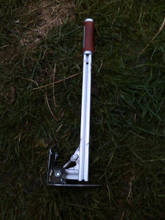

ja mam doma delanou takovouhle konstrukci
