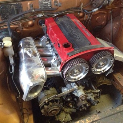

proč tolik toužíš po zachování SOHC ? házíš si zbytečně klacky pod nohy :(
na obrázku evo6 hlava na původním starion bloku
