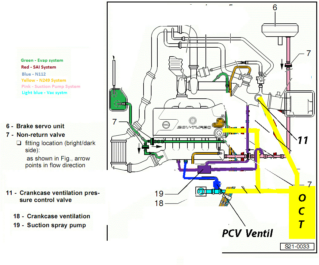

Mám dotaz na úpravu odvětrání u 1.8T. OCT nainstalované mám a na 1.8T často odstraňují ještě jednu větev odvětrání a jednu větev podtlaku pro posilovač brzd.
Aktuální řešení je označeno žlutě.
Tmavě modrá je druhá větev, kterou odstraňují. Je v ní PCV ventil a je napojená na podtlak v sacích svodech.
Růžové je vedení od brzdového posilovače a fialově je označeno vedení od posilovače, které odstraňují.
Myslíte, že je tahle úprava bezproblémová? Spousta 1.8T s tím jezdí bez problémů. Myslím si, že odstranění druhé větve odvětrání s ventilem by nemuselo vadit, když vše by šlo do OCT(Regulátor tlaku odvětrání zachovaný mám - 11 na obrázku). Na úpravu toho vedení od brzd. posilovače se ptám, protože některé 1.8T ho mají napojené i na to odvětrání u sacích svodů.
