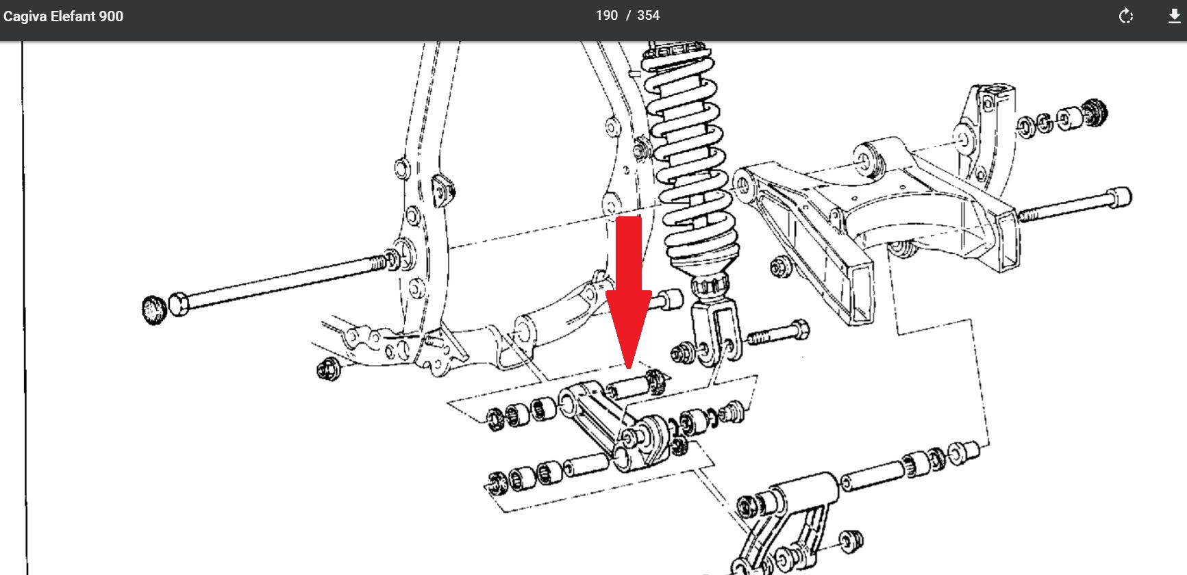

Zdravíčko přátelé. Mám problém kterej jsem zatím nedokázal za pomocí všech dostupných prostředků co mám vyřešit. Chystám se na generální opravu jedné z motorek co mám a za boha nemůžu povolit jednu vložku v rámu (poslední věc co je vůbec potřeba povolit...) Je tam taková vložka která je dutá a na má na sobě dva zářezy. Zkoušel jsem to povolit kulatinou..nic. Kulatinu jsem navařil na šroub, zakalil a taky nic, udělal jsem si další nástroj a tím to taky nešlo. Ani se to nehne. Normálně bych to odsekal nebo něco ale ta mrcha je zapuštěná asi 10 cm v rámu a nijak se tam nedostanu, ještě mě napadlo to nahřát ale stejně...potřebuju ideálně nějakej speciální ořech se kterým se dá prostě zabrat aby to povolilo. Nějaký tipy? Je to díl kterej se nedá sehnat takže nějaký řezání nepřipadá v úvahu. Budu rád za každou radu. Díky! :D

podla mnozstva hrdze... tipujem...
ucpat dieru.. naliat odrezovac a nechat den dva...
z gola orechu si nieco vybrusit ...
a ptom skusit pneu pistolou...
:? :roll:

Zkusím, uvidím. Přinejhorším to nějak odvrtám a nechám vyrobit někomu na soustruhu no. :D

Poradne nahrat. Ja mam takove stesti, ze bez autogenu nemuzu ani menit zarovky.
