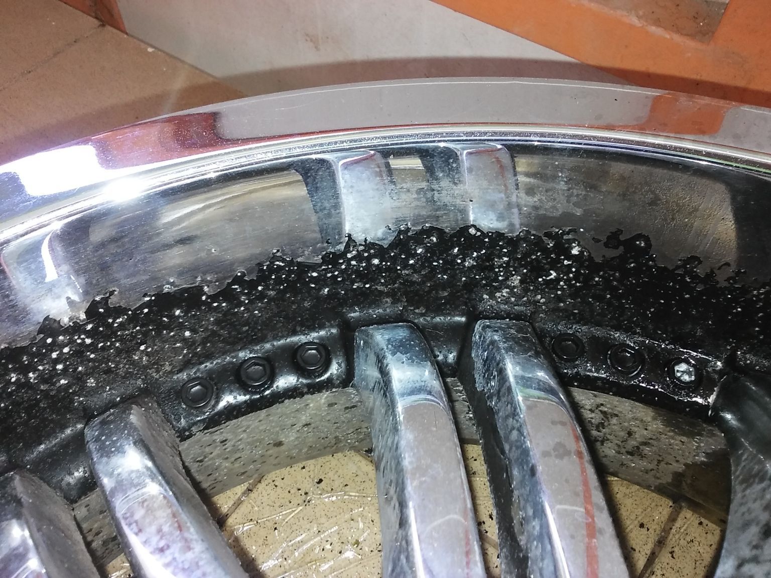

Zdravím pánové mám problém s odstraněním te gumové sračky mám kola na kterých je plasti dip a ani za boha to nejde dolů zkousel jsem uz snad všechno wd-40 čistič alu kol kyselinu kromě horkovzdušky snad všechno takže pokud tu je někdo kdo si tim uz prošel budu mu neskonale vděčný :hlazeni :pifko:

To by mě zajímalo co to je za plastidip. Já ho sloupával několikrát z různých částí včetně kol a nikdy s tím nebyl problém. A když byl, tak stačila horkovzduška, jak píšou kluci, a šlo to jak po másle. Nepomohla by třeba fotka, jak to vypadá?
 Předmět příspěvku: Re: Jak odstranit plastidip
PříspěvekNapsal: 24 srp 2016 06:38
Registrován: 22 čer 2016 14:33
Příspěvky: 17
Nevím co to tam kdo lepil za sračku ale vypadá to jako normální plati je fakt že jsou tam připečene kousky obloženi s prachu takže se to k tomu limci připeklo ale jak říkám zkoušel jsem to úplně vším WD40 odstraňovač asfaltu kyselina horkovzduška a ani pič... už mě fakt jedině napadá to obrousit papírem 2000 a pak přeleštit nebo ty kola jebnu z okna :D

kup si terpentýnový olej nastříkej nech působit setři a furt dokola.
dělal jsem to už několikrát i z alku aut -dip to jen rozpustí a nenaruší ani chrom či lak
