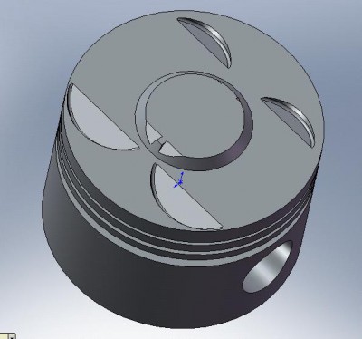

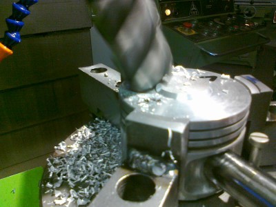

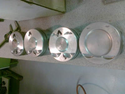

já si s pístama pohrál..
CAD model,
CAD model,
dělalo se to na konvenční frézce... u kámoše, kterje má velmi dobře vybavenou "Hobby" dílnu a je to velmi šikovnej obráběč
jalikož seriovej NA píst má skoro 11mm! dno a jde o stejnej odlitek jako turbo, který má kapsu 5mm hlubokou..., tak jsem si mohl písty a blok snížit o 3mm, získat dost prostoru pro ventily, pro případ použití jinejch vaček (s ohledem na drážku pístních kroužků) a ještě zvýšit Kompresní poměr z 10,5 na 11,2...
ve finále jsem tím získal i docela zajímavé odlehčení z 430g na 360g..
porovnání se serií..
